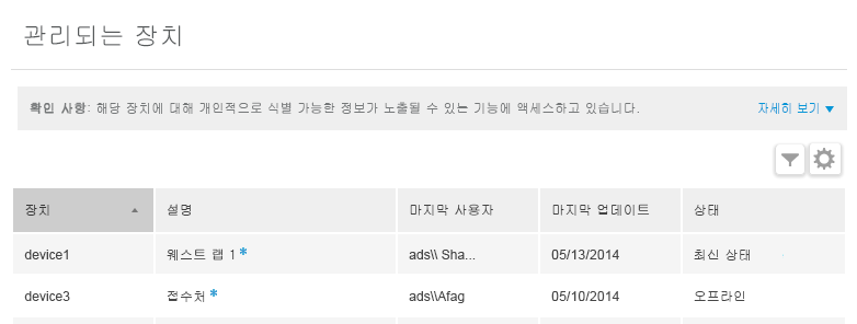

관리되는 장치를 쉽게 참조하고 검색할 수 있도록 구성
장치 이름(NT 시스템 이름)은 암호로 되어 있어 실제 장치 또는 사용자와 연관시키기 어려울 수 있습니다. 관리자는 장치 이름(별칭), 장치 설명 및 사용자 이름을 더 의미 있고, 장치 필터 사용 시 유용한 순서로 장치를 쉽게 표시하도록 편집할 수 있습니다. 예를 들면, 장치 이름에 DES 및 SALES와 같은 텍스트 문자열을 포함하여 설계 컴퓨터와 영업 컴퓨터를 구분할 수 있습니다. 여러 도시에 장치가 있는 경우 장치 설명에 도시를 포함하여 위치로 장치를 분류할 수 있습니다.
관리되는 장치로 이동합니다.
문자 옆에 있는 파란색 별표는 이전에 원래 값에서 편집되었음을 나타냅니다.
이전에 편집한 값을 편집 중인 경우 원래 값으로 되돌릴 수 있습니다.
