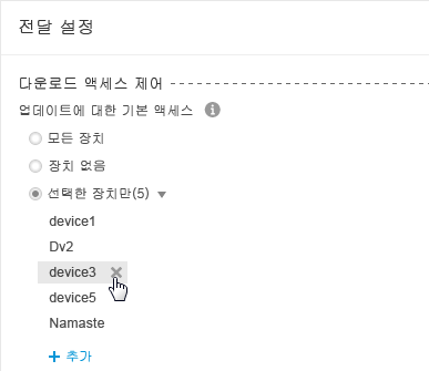

  1. 계정 포털에서 제품 및 서비스 제품 업데이트 페이지로 이동하고 오른쪽 상단 구석에 있는 설정 아이콘 을 클릭합니다.
    전달 설정 대화상자가 열립니다.
  2. 전달 설정 대화상자에서 선택한 장치만 리스트를 편집합니다.
    • 장치를 추가하려면 +추가를 클릭하고 표시된 리스트에서 장치를 선택합니다.
    • 장치를 제거하려면 각 장치 위에 마우스를 놓고 장치 이름 옆에 표시되는 X를 클릭합니다.
  3. 선택한 장치만 리스트 편집을 마치면 선택을 클릭하여 전달 설정 대화상자를 닫습니다.
