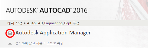

배치를 작성할 때 설치기에서 Application Manager 섹션을 선택 취소하여 Application Manager 설치를 방지할 수 있습니다.
