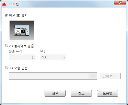

3D 표현 대화상자에 액세스
자산 빌더 탭의 작성자 패널에서 3D 표현 을 클릭하여 3D 표현 대화상자를 엽니다.
주: 이전에 3D 모형을 자산에 연관시켰고 현재 편집 모드에 있을 경우 원본 3D 유지 옵션만 나타납니다. 원래 연관을 유지하거나 3D 모형 연관 옵션을 선택하여 새 연관을 작성할 수 있습니다.
2D 블록에서 돌출
이 방법을 사용하여 돌출 높이 텍스트 상자에 돌출 값을 입력하고 단위 드롭다운 메뉴에서 원하는 단위 시스템을 선택합니다. 입력하는 돌출 값이 전체 블록에 적용됩니다.

3D 모형 연관
  1. 이 옵션을 사용하면 블록 자산을 표현할 외부 3D 모형을 선택할 수 있습니다. 찾아보기 버튼을 클릭하여 3D 모형 선택 대화상자를 탐색하고 연관시킬 모형을 선택합니다. 지원되는 CAD 형식은 다음과 같습니다.

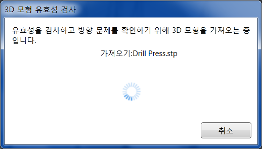

3D 모형이 2D 블록에 연관되고 나면 모형을 배치로 가져오고, 올바르게 방향을 지정하고, 계단 모양 표면을 지정할 수 있습니다.
  1. 자산 빌더 탭의 방향 정의 패널에서 3D 모형 유효성 검사 를 클릭합니다.
  2. 3D 모형 유효성 검사 대화상자가 열리고 3D 모형이 배치로 가져오기될 때 다음 메시지가 표시됩니다.
