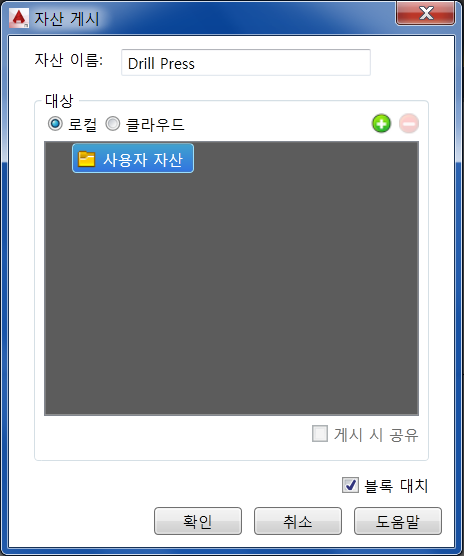

  1. 자산 빌더 탭의 게시 패널에서 자산 게시를 클릭하여 자산 게시 대화상자를 엽니다.
  2. 자산을 게시할 위치를 나타냅니다. 기본적으로 자산은 사용자 자산 라이브러리에 게시됩니다. 게시된 자산에 다른 폴더를 지정하려면 사용자 자산 폴더를 마우스 오른쪽 버튼으로 클릭하고 상황에 맞는 팝업 메뉴에서 새로 만들기를 선택하거나 을 클릭합니다. 그러면 새 폴더가 사용자 자산 폴더의 하위 폴더로 생성됩니다. 폴더의 새로운 이름을 입력하고 Enter 키를 누릅니다.
    주: 리스트에 빈 폴더가 포함되어 있는 경우, 을 클릭하여 삭제할 수 있습니다. 하위 폴더가 포함된 폴더를 삭제할 수 없습니다. 폴더를 마우스 오른쪽 버튼으로 클릭하여 액세스하는 상황에 맞는 메뉴에서 탐색 옵션을 선택하여 Windows 탐색기에서 선택한 폴더를 엽니다.
  3. 기본 사용자 자산 폴더를 지정하거나 자산의 새로운 하위 폴더를 작성한 다음 로컬 또는 클라우드 옵션 버튼을 선택하여 자산이 로컬 자산이 될지 또는 클라우드에 게시될지를 지정합니다. 클라우드 폴더를 관리하려면 추가 제거 버튼을 사용합니다.
  4. 클라우드에서 다른 사용자와 자산을 공유하려는 경우 게시 시 공유를 선택합니다. 비공개 자산으로 유지하려면 이 상자를 선택하지 않습니다. 자산이 공유 가능해지면 Factory 자산 창고에서 다른 사용자가 이 자산을 평가하거나 의견을 작성할 수 있습니다.
    주: 자산 공개 공유 기능은 팩토리 자산 창고를 사용하여 설정하거나 해제할 수도 있습니다.
  5. 자산을 작성하는 데 사용된 블록을 새로 게시되는 자산으로 자동으로 바꾸려면 블록 대체 확인란을 선택합니다.
  6. 확인을 클릭하여 자산을 Factory 자산 라이브러리에 추가하고 자산 게시 대화상자를 닫습니다.

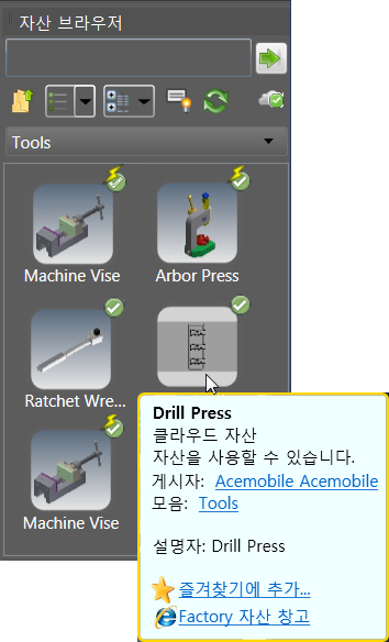

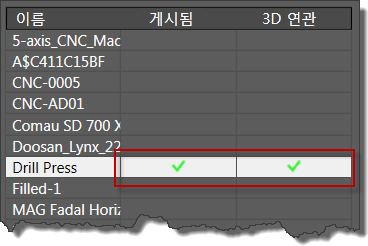

  7. 자산 빌더 탭의 종료 패널에서 자산 빌더 마침 을 클릭하여 환경을 종료합니다. 초록색 확인 표시가 블록 검색기 대화상자의 게시됨 열에 추가됩니다.
게시되고 나면 자산 검색기에서 자산을 다운로드할 수 있게 됩니다. Factory 자산 창고는 클라우드 기반 자산의 검색기를 통해도 액세스할 수 있습니다.
