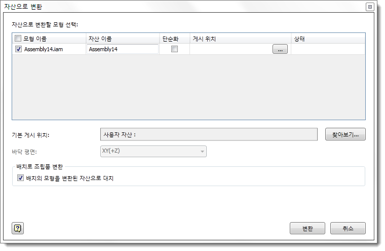

자산으로 변환 기능을 사용하면 가져온 CAD 모형을 Factory 자산으로 변환할 수 있습니다. 예를 들어 공급업체에서 받은 구성요소 데이터에 대한 충돌 탐지를 평가하거나 연습하려면 이 기능으로 해당 데이터를 Factory 자산으로 신속하게 변환해 배치 설계에 배치할 수 있습니다.
변환 프로세스:
- 선택한 각 모형에 대한 자산을 작성합니다.
- 자산을 자산 라이브러리에 게시합니다.
- 선택한 모형을 새로 작성한 자산으로 바꿉니다(표시되는 경우).
- 새 배치를 시작합니다.
- Factory 리본에서 모형 삽입을 클릭하여 데이터를 가져옵니다.
- 가져올 파일을 선택한 후 열기를 클릭합니다.
- Factory 리본에서 자산으로 변환을 클릭하여 자산으로 변환할 수 있는 모형 내 포함된 부품 또는 부분조립품 리스트를 표시합니다. 또한 자산을 마우스 오른쪽 버튼으로 클릭하고 Factory > 자산으로 변환을 선택하여 리스트에 액세스합니다.
- 모형 이름 제목 아래에서 변환할 항목을 선택하거나 제목 옆의 확인란을 클릭하여 모든 항목을 선택합니다.
- 자산 이름을 원하는 대로 변경합니다. 이름이 가져온 모형 이름으로 자동 설정됩니다.
- 단순화를 선택하여 단일 부품으로서의 조립품을 게시합니다. 이 옵션을 선택하면 변환 프로세스 동안 그리고 배치에서 자산을 배치할 때 파일이 더 적게 작성되기 때문에 파일 관리를 단순화하며 성능을 개선할 수 있습니다.
- 기본 게시 위치를 지정하여 선택한 자산을 같은 위치에 게시합니다. 다른 위치에 특정 자산을 게시하려면 모형 선택 리스트에서 자산의 게시 위치 필드에 위치를 입력합니다.
- Inventor 조립품 파일을 변환할 경우 새 자산에 대해 바닥 평면을 선택하여 Factory 바닥에 제대로 방향이 지정되도록 합니다. 조립품에 이미 XY(+Z) 평면으로 방향이 지정된 경우 변환된 자산에 대한 기본 방향이므로 여기서 선택할 필요가 없습니다. 파일이 이미 Factory 배치인 경우 이 드롭다운이 활성 상태가 아닙니다.
- 배치의 모형을 변환된 자산으로 대치를 선택하여 자동으로 현재 배치의 모형을 새로 작성된 자산으로 바꿉니다. 이 옵션을 선택하지 않을 경우, 자산은 여전히 작성되고 사용자 자산 라이브러리에 추가되지만 모형은 배치에 남아 있습니다.
- 변환을 클릭하여 자산을 작성합니다.
