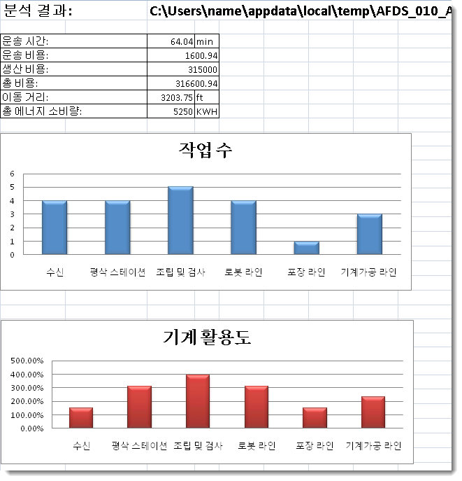

Factory 분석 보고서 생성 및 해석
다음 단계를 수행하여 사용량을 비롯한 시스템 데이터로 구성된 분석 보고서를 생성합니다.
  1. 보고서를 만들 DWG 배치를 엽니다.
  2. Factory 탭의 재료 흐름 드롭다운 메뉴에서 보고서 생성 을 클릭합니다.
  3. 보고서 파일의 이름을 지정하고 저장을 클릭합니다.
보고서 결과 해석
다음 계산이 보고서에 포함됩니다.
주: 다음 계산에서 roundup 연산은 값을 다음으로 높은 정수로 올림을 나타냅니다.
운송 시간
연속 운송 유형:
(설정 시간 + 처리 시간) * 배치 크기가 (연결선의 길이 / 이동 속도)보다 작을 경우
모든 작업에 대한 (설정 시간 + 처리 시간) * 배치 크기의 합
그렇지 않으면,
모든 작업에 대한 (연결선의 길이 / 이동 속도 + 로드 시간 + 업로드 시간) * (총 (작업의 부품 수량 / 배치 크기))의 합
비연속 운송 유형:
운송 비용
연속 운송 유형:
모든 작업에 대한 (설정 시간 + 처리 시간) * 배치 크기 * 운송 원가율의 합
그렇지 않으면,
모든 작업에 대한 (연결선의 길이 / 이동 속도 + 로드 시간 + 업로드 시간) * (총 (작업의 부품 수량 / 배치 크기)) * 운송 원가율의 합
비연속 운송 유형:
생산 비용
모든 작업에 대한 (설정 시간 * 설정 원가율 + 처리 시간 * 처리 원가율) * 각 작업의 부품 수량
총 비용
총 운송 비용 + 총 생산 비용
이동 거리
연속 운송 유형:
모든 작업에 대한 연결선의 길이 합 * (총 (작업의 부품 수량 / 배치 크기))
비연속 운송 유형:
주: 양방향일 경우 거리는 두 배가 됨
총 에너지 소비(kW.h)
모든 작업에 대한 (설정 시간 + 처리 시간) * 부품 수량 * 각 작업의 에너지 소비율
일당 원하는 생산율:
스테이션에 대한 기계 활용도 = ((설치 시간(분) + 처리 시간(분)) * 스테이션의 모든 작업에 대해 일당 원하는 생산율 / (이동 수 * 이동 시간 * 60 * 가동률 퍼센트)) * 100%
시간/분/초당 원하는 생산율:
스테이션에 대한 기계 활용도 = ((설치 시간(분) + 처리 시간(분)) * 스테이션의 모든 작업에 대해 분당 원하는 생산율 * 가동률 퍼센트) * 100%
