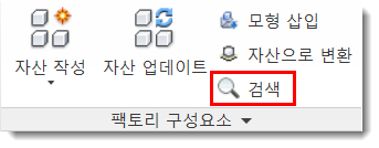

배치에서 자산을 검색하려면:
  1. Factory 탭에서 검색을 클릭합니다.
  2. 드롭다운 메뉴에서 검색 범주를 선택합니다. 자산 특성, 설명, 태그 또는 전체 Factory 데이터를 검색할 수 있습니다.

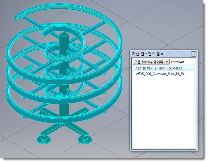

  3. 드롭다운 오른쪽에 있는 필드에 검색할 키워드를 입력하고 Enter 키를 누릅니다. 검색 결과가 표시됩니다. 결과 위에 마우스 커서를 올려 놓으면 배치에서 해당 자산이 강조 표시됩니다.

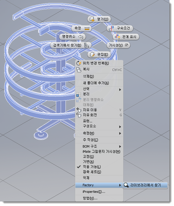

자산의 라이브러리 위치 찾기
자산 라이브러리에서 배치된 자산의 위치를 찾아야 하거나, 자산을 편집하거나, 복사본을 만들어야 하는 경우 배치에서 자산을 마우스 오른쪽 버튼으로 클릭하고 Factory > 라이브러리에서 찾기를 선택합니다.
자산 검색기가 라이브러리에서 자산의 위치로 열립니다. 자산 검색기에서 자산을 마우스 오른쪽 버튼으로 클릭하여 탐색, 미리보기 및 자산 복사와 같은 사용 가능한 옵션을 봅니다.
