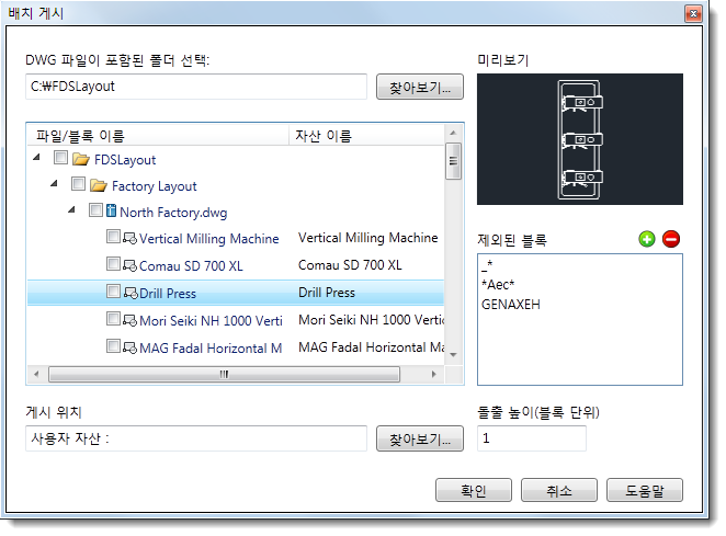

배치 게시를 사용하면 DWG 파일에 포함된 블록에서 한 번에 여러 자산을 작성할 수 있습니다. 이 기능은 별도의 파일로 그룹화하여 블록을 관리하는데 이러한 블록을 Factory 자산으로 변환하려는 경우 유용합니다.
자산을 배치 게시하려면 다음을 수행합니다.
  1. Factory 리본의 Factory 자산 드롭다운 메뉴에서 배치 게시를 선택합니다.
  2. 변환할 블록 데이터가 있는 DWG 파일이 포함된 폴더를 찾습니다.
  3. 창 아래쪽에 있는 게시 위치 필드를 찾은 다음 자산의 위치를 찾아서 선택합니다.
    주: 게시 위치를 선택하기 전에 변환할 블록을 선택하고 위치를 로컬에서 클라우드로 또는 클라우드에서 로컬로 변경한 경우 블록 선택이 지워져 다시 선택해야 합니다. 블록을 선택하기 전에 게시 위치를 선택하면 다시 선택하지 않아도 됩니다.
  4. 게시하려는 각 블록 옆에 있는 확인란을 클릭합니다. DWG에 블록이 포함되어 있지 않으면 전체 파일을 단일 자산으로 변환할 수 있습니다. 자산을 미리 보려면 파일 또는 블록의 이름을 클릭합니다. 배치 게시에서 특정 블록을 자동으로 제외하려면 을 클릭하여 블록 이름 또는 검색 문자열을 추가합니다. 제외할 블록을 추가한 후 Enter 키를 누르면 파일/블록 이름 리스트에서 제거됩니다.
  5. 자산 이름을 블록 이름 이외의 이름으로 변경하려는 경우 자산 이름 열을 클릭합니다.
  6. 새 자산의 돌출 높이를 입력합니다. 돌출은 여기에 입력한 높이 치수를 추가하여 2D 자산을 3D 표현으로 변환합니다.
    주: 입력한 높이가 선택한 모든 블록 파일에 사용되고 각 파일의 측정 단위로 적용됩니다. 예를 들어 돌출 높이로 10을 입력하고 선택한 파일 중 하나가 인치 단위로 측정되고 다른 파일은 밀리미터 단위로 측정된 경우 각각 10인치 및 10밀리미터로 돌출됩니다.
  7. 확인을 클릭하여 자산을 작성합니다.
