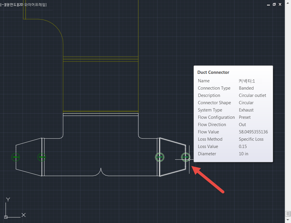

Inventor Factory에서 BIM(MEP) 커넥터로 Factory 자산을 작성한 후 AutoCAD Factory에서 해당 커넥터에 대한 정보를 볼 수 있습니다.
커넥터 위에 마우스 커서를 놓으면 BIM 커넥터 데이터 팝업이 표시됩니다.
