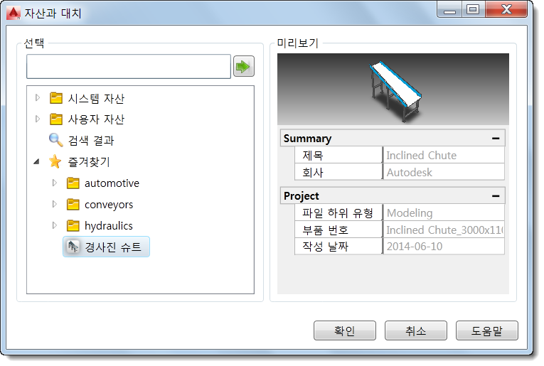

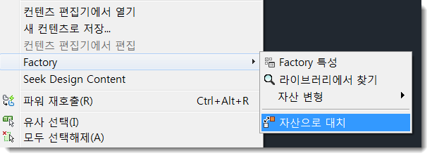

Factory 상황메 맞는 메뉴의 대치 옵션은 블록 또는 자산 인스턴스를 자산 라이브러리에서 선택한 자산으로 바꿉니다. 예를 들어 초기 배치에서 자리 표시자 자산을 사용하는 경우 대치 기능은 배치의 개선 과정으로서 해당 자리 표시자 자산을 완성된 자산으로 손쉽게 바꾸는 방법입니다.
대치 기능은 원래 객체의 위치에 맞게 자산을 자동으로 배치합니다. 객체와 자산 모두에 삽입점이 정의된 경우 두 삽입점을 함께 일치시켜 자산이 배치됩니다. 정의된 삽입점이 없으면 중심점을 함께 일치시켜 자산이 배치됩니다.
블록에 대해 정의된 속성은 자산으로 대치될 때 사용자 특성으로 자동 변환됩니다. 자산 인스턴스를 대치할 경우 자산 태그 및 확장된 자산 태그를 비롯해 사용자 특성이 새 자산에 상속됩니다. 도면층 정의(있을 경우)는 그대로 유지됩니다.
