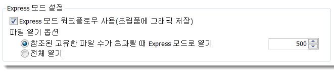

Express 모드 설정은 Inventor 옵션조립품 탭에 있습니다.
활성화된 경우, 파일이 크기 설정을 초과하면 Express 모드가 자동 호출됩니다. 전체 열기는 Express 모드를 끄고 배치를 열 때마다 모든 구성요소 데이터를 로드합니다.
