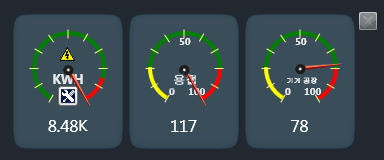

  4. 특정 스테이션의 활용 상태를 확인하려면 커서를 해당 스테이션 플래그 위에 놓습니다. 게이지를 통해 특정 스테이션의 활용도 값이 표시됩니다.
  5. 스테이션 게이지를 디스플레이에 추가하려면 스테이션 플래그를 마우스 오른쪽 버튼으로 클릭한 다음 최적화에서 대시보드에 미터 추가를 선택합니다. 여러 개의 게이지를 대시보드에 추가할 수 있습니다.
  6. 대시보드에서 게이지를 제거하려면 해당 게이지를 마우스 오른쪽 버튼으로 클릭한 다음 지시자 닫기에서 제거할 게이지 이름을 선택합니다.
