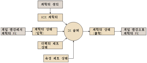

역운동학
HumanIK 역운동학 솔버를 사용하려면 다음을 제공해야 합니다.
솔버는 캐릭터의 시작 포즈를 제공했던 동일한 HIKCharacterState에 캐릭터의 결과 포즈를 저장합니다.
이 데이터 흐름은 다음 다이어그램으로 요약할 수 있습니다.

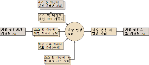

대상 변경
HumanIK 대상 변경 솔버를 사용하려면 다음을 제공해야 합니다.
솔버는 대상 캐릭터의 시작 포즈를 제공했던 동일한 HIKCharacterState에 대상 캐릭터의 결과 포즈를 저장합니다.
