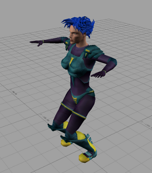

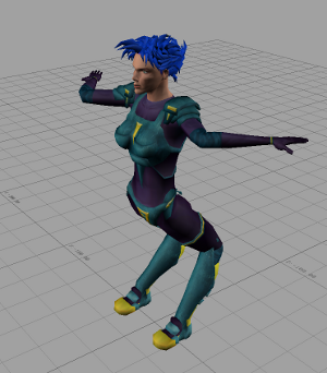

런타임 시 HumanIK에서 캐릭터에 대해 새 포즈를 만들면 두 가지 다른 전략을 사용하여 캐릭터의 무릎과 팔꿈치를 구부릴 수 있습니다.
왼쪽의 이미지처럼 보통 사람이 구부리는 방식으로 구부릴 수 있습니다.
이는 HumanIK에서 사용하는 기본 구부리기 전략입니다.
왼쪽의 이미지처럼 반대 방향으로 구부릴 수 있습니다.
이 옵션은 다리가 새 또는 네 발 달린 동물(예: 강아지, 고양이 또는 말)의 뒷다리처럼 움직이는 캐릭터를 만들려는 경우에 자주 사용됩니다.
