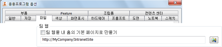

  1. 응용프로그램 옵션 대화상자에 액세스합니다.
  2. 파일 탭의 팀 웹 필드에서 웹 사이트 또는 파일을 지정합니다. 선택한 Inventor 튜토리얼이나 파일 또는 URL에 대한 링크일 수 있습니다.
    확인란을 선택하여 Inventor 초기 화면을 지정된 팀 웹 페이지로 대체합니다.

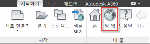

응용프로그램 옵션을 설정한 후 다음 두 위치에서 팀 웹을 시작할 수 있습니다.
  1. 내 홈 탭의 시작 패널
  2. 도움말 메뉴 드롭다운
