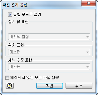

Express 모드에서는 일부 명령을 사용할 수 없으므로 고유한 파일 임계값에 따라 기본 열기 동작을 설정할 수 있습니다. 이렇게 하면 매우 큰 조립품을 열고 Express 모드에서 열 수 있으며 더 작거나 덜 복잡한 조립품은 완전히 열립니다.
Express 모드를 활성화한 후에는 조립품을 저장하면 임계값을 사용하여 기본 열기 모드가 설정됩니다. 기본적으로 임계값을 충족하거나 초과하는 조립품이 Express 모드로 열립니다.
파일 열기 옵션 사용
Express 모드에서는 일부 명령을 사용할 수 없습니다. 필요한 명령을 사용할 수 없으면 전체 로드를 수행합니다.
