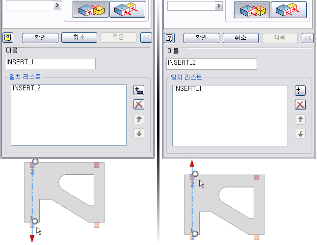

이 예제에서 한 구성요소의 여러 복제가 래더 형식으로 조립됩니다. 이를 위해 기둥 1이 항상 구멍 2에 배치되도록 iMate 일치 리스트가 작성됩니다.
  1. 기둥 1에 이름이 Insert_1인 iMate 삽입 구속조건을 작성합니다. 대화상자를 확장하고 기본 일치(Insert_2)를 일치 리스트의 첫 번째 항목으로 작성합니다.
  2. 구멍 2에 이름이 Insert_2인 iMate 삽입 구속조건을 작성합니다. 대화상자를 확장하고 기본 일치(Insert_1)를 일치 리스트의 첫 번째 항목으로 작성합니다.
  3. 구성요소의 첫 번째 복제를 조립품에 배치합니다.
  4. 구성요소 배치 대화상자를 사용하여 구성요소의 두 번째 복제를 배치합니다. iMate 옵션(대화식으로 iMate 배치 또는 배치 위치에 자동으로 iMate 생성)을 활성화합니다.
주: 배치를 완전히 구속하려면 다음 단계를 수행하여 나머지 피쳐에 Insert_3 및 Insert_4를 작성합니다.
