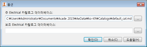

보조 Electrical 카탈로그 데이터베이스를 정의하려면
선택적 보조 카탈로그 데이터베이스를 찾아 선택합니다.
Electrical 카탈로그 검색기가 열려 있지 않으면
조립품 탭
구성요소 패널
배치 드롭다운
Electrical 카탈로그 검색기
를 클릭합니다.
을 클릭합니다.
편집 상자 옆에 있는 찾아보기 버튼을 클릭합니다.
보조 카탈로그 데이터베이스로 사용하려는 Electrical 카탈로그 데이터베이스를 찾아 선택합니다.
확인을 클릭합니다.
Electrical 카탈로그 검색기를 사용하여 보조 데이터베이스를 검색하려면 데이터베이스 검색: 보조를 선택합니다.
