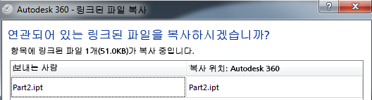

파일을 Autodesk 360에 저장하면 현재 파일 및 모든 종속 파일이 추가됩니다.
파일을 Autodesk 360에 저장할 때마다 Autodesk 360은 Autodesk 360 드라이브에 로컬로 저장된 문서는 클라우드에 저장된 문서와 동기화되도록 합니다.
Windows 탐색기에서 Autodesk 360 드라이브로 문서를 끌어다 놓을 수 있습니다. Windows 탐색기에서 Autodesk 360 드라이브로 추가된 파일은 자동으로 업로드되고 Autodesk 360 계정과 동기화됩니다. 참조된 모든 파일은 이 프로세스 중에 업로드됩니다.
