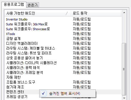

  1. Inventor 2016 R3: 리본에서 도구 탭 옵션 패널 애드인을 클릭합니다.
  2. 애드인 관리자 대화상자에서 리스트에 있는 이름 A360의 연결된 설계를 두 번 클릭하여 로드됨과 언로드됨 간에 또는 시작/로드됨과 시작/언로드됨 간에 전환합니다.
    주: A360의 연결된 설계가 추가 리스트에 없으면 마우스 오른쪽 버튼을 클릭하고 숨겨진 멤버 표시를 선택합니다.
  3. 변경 사항을 적용하려면 Inventor를 다시 시작합니다.
