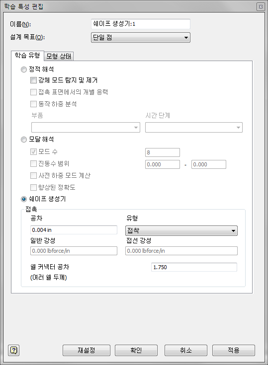

쉐이프 생성기 학습을 시작하려면 다음 두 가지 방법 중 하나를 사용합니다. Inventor 2016 R2 - Subscription에서 사용 가능
일반적인 모델링 워크플로우의 일부분으로 또는 응력 해석 워크플로우의 일부분으로 쉐이프 생성기에 바로 액세스할 수 있습니다.
쉐이프 생성기를 클릭합니다.
리본에 쉐이프 생성을 위한 도구가 표시되고 새 쉐이프 생성기 학습이 작성됩니다.
응력 해석을 클릭합니다. 응력 해석 환경은 환경 탭에서도 액세스할 수 있습니다.
학습 작성을 클릭합니다.
