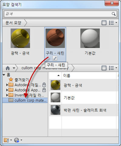

사용자 라이브러리를 작성한 다음 고유 사용자 모양이 포함된 모든 문서에서 보관할 모양으로 라이브러리를 채워야 합니다.
- 도구 탭
재질 및 모양 패널에서 모양
을 클릭합니다. 그러면 모양 검색기가 표시됩니다.
- 모양 검색기 도구막대 아래쪽에서
(관리)을 클릭하고 새 라이브러리 작성을 클릭합니다.
- 새 라이브러리를 저장하고 라이브러리 이름을 지정하는 폴더를 찾습니다.
- 저장을 클릭합니다. 모양 검색기의 아래쪽 섹션에 있는 라이브러리 리스트에 라이브러리가 표시됩니다.
- 라이브러리 구성 시의 범주 사용 여부를 결정합니다. 범주를 작성하려면 다음을 수행하십시오.
왼쪽 아래 창에서 새 라이브러리를 마우스 오른쪽 버튼으로 클릭하고 범주 작성을 클릭합니다.
범주의 이름을 지정합니다.
- 문서 모양 섹션에서 사용자 라이브러리에 보관할 모든 모양을 끌어 놓습니다. 모양은 범주 노드나 라이브러리 노드에 놓을 수 있습니다.
