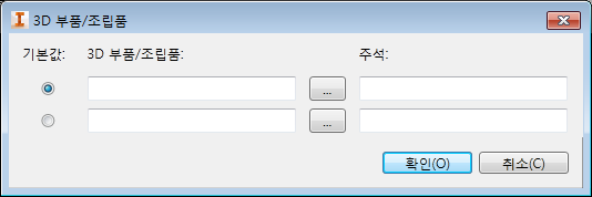

카탈로그 값에 Inventor 부품 지정
  1. 부품에 대한 카탈로그 레코드를 찾습니다.
  2. 기호 3D 셀을 두 번 클릭합니다.
  3. 3D 부품/조립품 대화상자를 실행하려면 클릭합니다.
  4. 부품 이름을 입력하거나 찾습니다.
    주: 부품 이름을 추가할 때 행이 추가됩니다.
  5. 선택적 주석을 추가합니다.
  6. 이 카탈로그 값에 연관시킬 부품이 여러 개인 경우 반복합니다.
  7. 어느 부품이 기본 부품인지 나타냅니다. 카탈로그 값을 두 번 클릭할 때 기본 부품이 삽입됩니다.

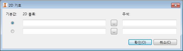

카탈로그 값에 AutoCAD Electrical 구조도 기호 지정
  1. 기호의 카탈로그 레코드를 찾습니다.
  2. 기호 2D 셀을 두 번 클릭합니다.
  3. 2D 기호 대화상자를 실행하려면 클릭합니다.
  4. 블록 이름을 입력하거나 찾습니다.
  5. 선택적 주석을 추가합니다.
    주: 기호 이름을 추가할 때 행이 추가됩니다.
  6. 이 카탈로그 값에 연관시킬 각 블록에 대해 반복합니다. 수평 및 수직 버전 둘 다 포함합니다.
  7. 어느 부품이 기본 기호인지 나타냅니다. 삽입 모드에서 카탈로그 값을 두 번 클릭하면 기본 기호가 삽입됩니다.

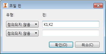

핀 리스트 값 편집
  1. 카탈로그 값을 찾습니다.
  2. 코일 핀 셀을 두 번 클릭합니다.
  3. 상위 기호의 핀을 정의하는 코일 핀 대화상자를 열려면 클릭합니다.
  4. 상위 기호에 접점 상태가 있으면(예: NO 누름 버튼) 접점 유형을 선택합니다. 상위 기호에 접점 상태가 없으면(예: 릴레이 코일) 이를 정의되지 않은 유형으로 둡니다.
  5. 쉼표로 구분된 핀 리스트를 입력합니다. 핀 값이 구성요소에서 TERM# 속성으로 나열된 순서로 지정됩니다.
    예를 들어 값이 "K1,K2"이면 "K1"은 TERM01 속성에 지정되고 "K2"는 TERM02 속성에 지정됩니다.

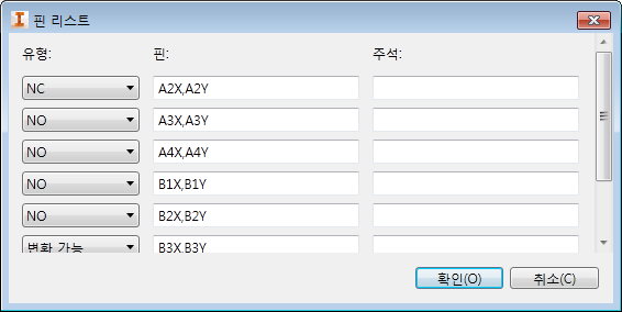

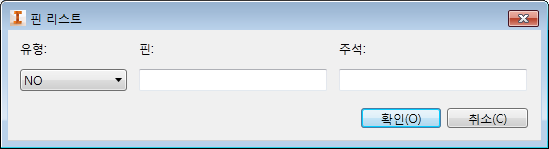

  6. 이 장치에 하위 기호를 포함할 수 있으면 핀 리스트 값을 정의합니다.
  7. 핀 리스트 셀을 두 번 클릭합니다.
  8. 하위 기호의 핀을 정의하는 핀 리스트 대화상자를 열려면 클릭합니다.
  9. 사용 가능 리스트에서 핀 유형을 선택합니다.
  10. 쉼표 또는 공백으로 구분된 핀 값을 입력합니다.
    주: 핀 값을 추가할 때 행이 추가됩니다.
  11. 선택적 주석을 추가합니다.
  12. 이 카탈로그 값과 연관된 각 핀 세트에 대해 반복합니다.
    핀 리스트가 프로그램에 필요한 형식으로 데이터베이스에 기록됩니다. 예: 1,A1X,A1Y;2,A2X,A2Y;1,A3X,A3Y;1,A4X,A4Y;1,B1X,B1Y;1,B2X,B2Y;1,B3X,B3Y;1,B4X,B4Y

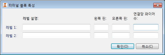

터미널 특성 편집
  1. 터미널 테이블에서 카탈로그 값을 찾습니다.
  2. 레벨 셀을 클릭합니다.
  3. 터미널 레벨 수를 입력합니다.
  4. 각 레벨에 대해 설명, 핀 값, 연결당 와이어 수를 입력하는 터미널 특성 대화상자를 열려면 클릭합니다.
    주: 레벨 필드의 값은 대화상자에서 사용할 수 있는 행 수를 제어합니다.

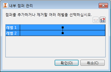

  5. 레벨 간 내부 점퍼를 추가하거나 제거하려면:
    1. 내부 점퍼 셀을 두 번 클릭합니다.
    2. 레벨 간에 점퍼를 추가하거나 제거하는 내부 점퍼 관리 대화상자를 열려면 클릭합니다.
    3. 내부적으로 점퍼할 레벨의 행을 선택합니다.
    4. 점퍼를 추가하려면 클릭합니다.
    5. 점퍼를 제거할 레벨의 행을 선택합니다.
    6. 점퍼를 제거하려면 클릭합니다.

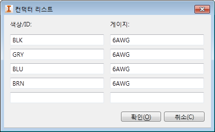

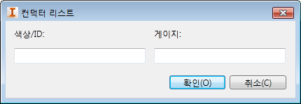

케이블 도체 리스트 편집
  1. W0 테이블에서 편집할 케이블을 찾습니다.
  2. 도체 리스트 셀을 두 번 클릭합니다.
    주: 도체가 이미 정의된 케이블은 셀에서 "정의됨"으로 표시됩니다. 도체가 정의되지 않은 케이블은 셀에서 "정의되지 않음"으로 표시됩니다.
  3. 도체를 추가하고 각 도체의 색상과 표준 치수를 정의하는 도체 리스트 대화상자를 열려면 클릭합니다.
  4. 첫 번째 도체의 색상을 입력합니다.
  5. 첫 번째 도체의 표준 치수 값을 입력합니다.
    주: 색상 또는 표준 치수 값을 추가할 때 행이 추가됩니다.
  6. 케이블의 각 도체에 대해 반복합니다.
