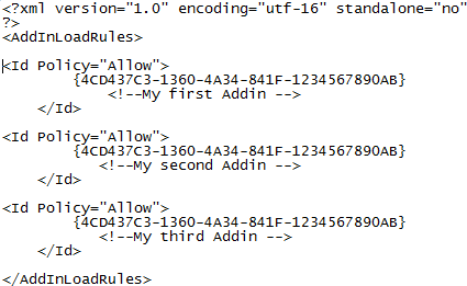

    옵션 2
    • AddInLoadRules.xml을 다운로드하고 문자 편집기에서 파일을 수동으로 편집합니다. 수동으로 편집하려면
      • Inventor 애드인 관리자에 추가할 써드 파티 애드인에 대한 매니페스트 파일을 엽니다.
        주: 애드인용 매니페스트 파일은 애드인에 대한 설명을 포함하는 XML 파일입니다. 이 파일의 꼬리말은 .addin입니다. 애드인 관리자는 표시 및 로드할 애드인을 파악하기 위해 이 파일을 읽습니다. Windows7에서 .addin 파일은 ProgramData₩Autodesk₩Inventor 2016₩Addins에 설치됩니다.
      • AddInLoadRules.xml 파일에서 변경하려는 GUID({ 및 } 사이의 문자열)를 복사하거나 애드인에 대한 매니페스트(.addin) 파일의 ClientId GUID로 대체합니다.
      • 예:
    • 애드인의 이름을 나타내도록 설명 필드(<!— 및 -- > 사이)를 편집합니다.

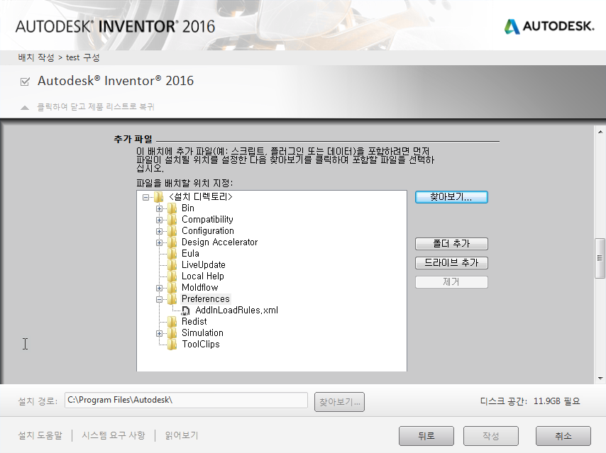

  2. 사용자에게 파일 배치: 다음 두 가지 방법으로 파일을 배치할 수 있습니다.
    옵션 1
    • 사용자 재지정 위치에서 각 대상 워크스테이션의 관리자 재지정 위치로 파일을 복사합니다.
    옵션 2
    • 추가 파일을 사용하여 배치에 파일을 추가합니다.
