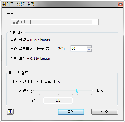

쉐이프 생성기 설정을 지정하려면
쉐이프 생성기 설정을 통해 대상 질량 감소와 메쉬 해상도를 설정할 수 있습니다.
액세스하려면 분석 탭에서 쉐이프 생성기 설정을 클릭합니다.
쉐이프 생성기는 지정된 양의 재질로 부품의 강성을 극대화하는 방법을 제안합니다. 이후 버전에서 추가적인 설계 목표 및 구속조건이 제공될 수도 있습니다.
질량 대상
쉐이프 생성기 설정 대화상자에서 부품의 원래 질량을 확인할 수 있습니다. 원래 질량의 백분율 감소를 지정하여 쉐이프 생성기를 구동합니다. 백분율 감소를 조정하면 그에 따라 새 질량 대상이 자동 업데이트됩니다.
주: 단위는 질량용 문서 단위로 설정됩니다. 다른 질량 단위로 전환하려면 문서 설정(도구 > 옵션 > 문서 설정)을 수정합니다.
메쉬 해상도
슬라이더를 사용하여 생성되는 부품의 메쉬 해상도를 제어합니다. 보다 미세조정된 메쉬는 더 부드러운 고품질의 솔루션을 생성하는 데 도움이 되지만 실행 시간이 늘어납니다.
