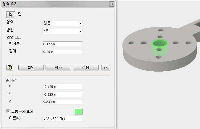

쉐이프를 생성할 때 모형의 특정 영역을 유지하려는 경우가 있습니다. 예를 들어 볼트 구멍 또는 기타 연결이 계획대로 계속 작동할 수 있도록 생성되는 부품에 존재해야 할 경우가 있습니다.
이러한 연결 영역이 생성 과정 중에 제거되지 않도록 하려면 영역 유지 도구를 사용합니다. 영역 유지 도구는 최적화에서 기본 형상을 숨깁니다. 영역을 정의하는 데 사용할 수 있는 두 가지 수단은 다음과 같습니다.
  1. 분석 탭 > 목표 및 기준 패널에서 영역 유지를 클릭합니다.

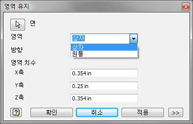

  2. 드롭다운 리스트에서 영역의 쉐이프를 선택하고 유지할 형상을 선택합니다. 영역 유지 도구는 선택한 형상을 자동 감지하고 유지되는 영역의 범위를 1차로 추측합니다.
  3. 필요한 경우 영역 유지 대화상자를 확장하고 영역의 중심점과 치수를 수정합니다. 또한 원통 유형 영역의 방향을 조정할 수 있습니다. 완료되면 확인을 클릭합니다.
