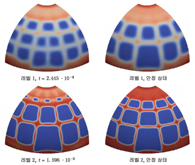

반구형 쉘
이 문제에서는 얇은 반구형 쉘을 검사합니다. 쉘의 맨 위에는 구멍 개구부가 있으며 주변에 압축 하중이 적용됩니다. Y 변위가 반구형의 맨 아래 모서리에 고정되어 있습니다. X 및 Z 변위는 반구형 맨 위에 있는 구멍 개구부 주변에 고정되어 있습니다 [3].
쉐이프 생성기를 사용하면 게시된 결과를 재현할 수 있습니다. 생성된 많은 결과가 게시된 결과와 일치하는 반면 몇 가지 두드러진 차이점이 반구형의 맨 아래 모서리에서 발생합니다. 쉐이프 생성기 결과에서 얇은 층의 재질만 경계 조건이 적용된 부분에 남아 있습니다. 게시된 결과에서는 반구형의 맨 아래 모서리 주변에 있는 훨씬 더 두꺼운 재질 밴드를 보여줍니다. 또한 게시된 결과에서는 이 재질 밴드의 두께를 변형한 모습을 몇 가지 보여줍니다(사용된 대칭 경계 조건 때문일 수 있음).
