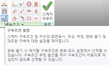

2D 스케치 구속조건 설정에 대한 액세스 개선
모든 2D 스케치 구속조건 관련 설정이 구속조건 설정이라는 하나의 새로운 명령으로 다시 구성되었습니다.
작성 시 구속조건 화면표시는 구속조건 작성 시 구속조건에 대한 분명한 피드백을 제공합니다.
새 설정인 선택한 객체에 대한 구속조건 표시는 그래픽 창에서 선택한 형상에 대한 구속조건을 강조 표시합니다. 표시된 경우 아무 구속조건이나 선택하여 삭제할 수 있습니다.
