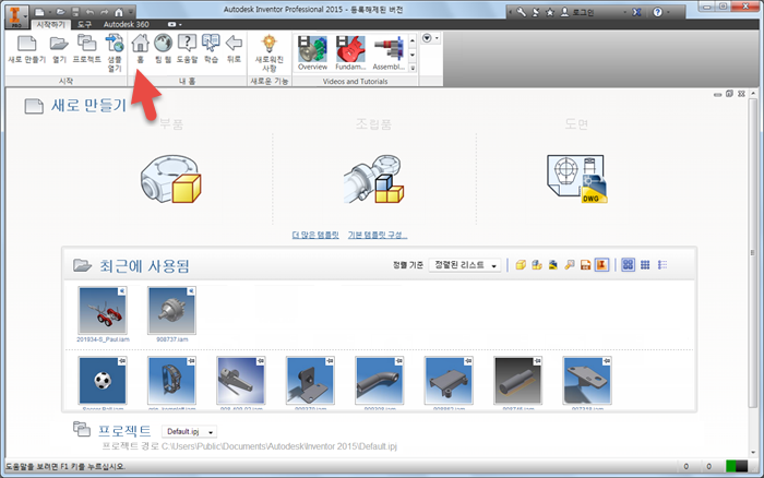

Inventor 초기 화면
Inventor 초기 화면은 환영 화면을 대신하며 공통 사용자 작업을 중심으로 하는 새로운 시작 환경을 제공합니다. 초기 화면은 개인 대시보드와 매우 유사하게 작동합니다. 일부 기능은 다음과 같습니다.
  • 기본 또는 전체 템플릿 표시
  • 가장 최근에 사용한 자세한 파일 리스트와 툴팁의 풍부한 정보
  • 필터를 사용하면 파일 유형을 지정하여 최근 파일 리스트를 표시할 수 있습니다.
  • 작업 중인 파일을 쉽게 찾을 수 있도록 고정하는 기능. 위의 이미지는 두 개의 고정된 파일을 보여줍니다.
  • 팀 웹, 도움말 및 학습 경로에 대한 빠른 액세스

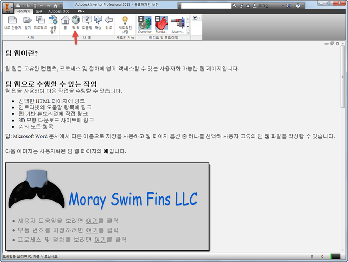

팀 웹
팀 웹은 고유한 컨텐츠, 프로세스 및 절차에 쉽게 액세스할 수 있는 사용자화 가능한 웹 페이지입니다.
다음을 작업을 수행하도록 팀 웹 구성할 수 있습니다.
  • 선택한 HTML 페이지에 연결
  • 인트라넷의 도움말 항목으로 연결
  • 웹 기반 튜토리얼에 연결
  • 3D 모델 다운로드 사이트에 연결
  • 위의 모든 작업
시작하기 탭, 내 홈 패널을 비롯한 여러 위치에서 팀 웹을 시작할 수 있습니다. 파일 탭의 응용프로그램 옵션을 사용하여 팀 웹을 기본 Inventor 초기 화면으로 설정할 수 있습니다.

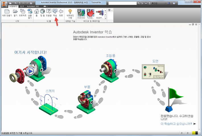

튜토리얼 학습 경로
시작하기 탭의 내 홈 패널에서 학습 항목을 클릭하여 튜토리얼 학습 경로에 액세스할 수 있습니다. 튜토리얼은 포괄적인 전체 워크플로우에서 스케치 및 부품, 조립품 및 도면의 기본 사항을 정해진 경로에 따라 학습할 수 있도록 합니다. 진행률 추적 기능은 완료된 작업량을 보여줍니다. 강화된 대화식 튜토리얼 UI는 더 나은 시각적 환경을 제공합니다.
