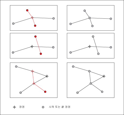

정점을 사용하여 새로운 선을 디지타이즈할 때 AutomaticLineSplitAtVertex 피쳐 규칙은 이 정점에서 선을 분할합니다. 예를 들어 위상 모서리를 디지타이즈할 경우입니다.
이름 |
AutomaticLineSplit_BIU |
분류 |
시스템 피쳐 규칙 |
위치 |
조립품: Autodesk.Map.IM.BaseFeatureRules.dll 클래스 이름: Autodesk.Map.IM.BaseFeatureRules.LineLengthRules |
유형 |
클라이언트측 BI(Before Insert); BU(Before Update). Is System. Is Row. |
설명 |
정점을 사용하여 새로운 선을 디지타이즈할 때 이 정점에서 선을 분할합니다. |
실행 열 |
GEOM |
