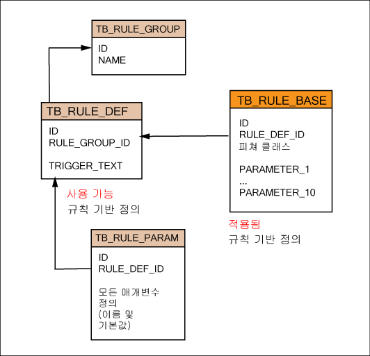

TB_RULE* 시스템 테이블에는 피쳐 클래스가 저장됩니다.
테이블 |
설명 |
TB_RULE_PARAM |
피쳐 규칙 매개변수를 저장합니다. |
TB_RULE_DEF |
모든 규칙의 기준 정의를 저장합니다. TB_RULE_DEF 시스템 테이블을 참고하십시오. |
TB_RULE_GROUP |
규칙의 기준 그룹을 나열하며, 피쳐 규칙을 그룹화할 수 있습니다. |
TB_RULE_FCLASSTYPE |
피쳐 클래스 작성 시 피쳐 클래스에 적용되는 피쳐 규칙을 지정합니다(L = 선 문자열, P = 점, T = 레이블 피쳐 클래스). F_CLASS_TYPE이 비어 있을 경우 이 규칙은 모든 피쳐 클래스에 지정됩니다. |
TB_RULE_BASE |
각 피쳐 클래스에 대한 개별 규칙 구성을 저장합니다(적용된 규칙 기준 정의). 주:
여기에 나열된 규칙만 활성화할 수 있습니다. |
TB_TMP_FEATURE TB_TMP_FEATURE_TBL |
서버측 피쳐 규칙과 위상 또는 복합 피쳐 클래스에 대한 임시 데이터를 저장합니다. |
