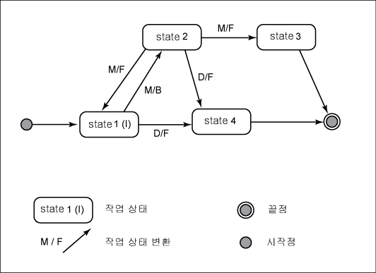

작업 상태 및 작업 상태 변환을 보여주는 그림입니다. 변환 방향은 앞으로 F 또는 거꾸로 B가 될 수 있으며, M은 피쳐를 병합합니다.
초기 점에는 선행 작업으로 하나의 초기 상태만 포함될 수 있으며, 초기 상태는 하나만 존재할 수 있습니다.
