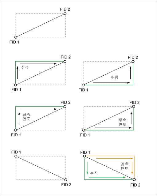

방향 우선순위
직교 스키마 평면의 경우 스키매틱 피쳐가 작성되는 방향의 우선순위를 지정합니다.
두 점 사이에 있는 선의 방향은 FID에서 파생됩니다. 예를 들어 실제 피쳐의 왼쪽 또는 오른쪽에 수평, 수직으로 시작하여 FID 1에서부터 FID 2까지 선이 작성됩니다.

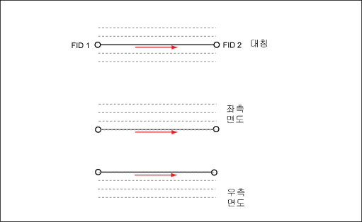

여러 줄 간격띄우기 및 배포(전기 CE)
전기 CE 데이터 모형에서 직교 평면 및 지형 스키매틱 평면 둘 다에 대해 여러 줄 간격띄우기 및 배포를 지정할 수 있습니다.
왼쪽 또는 오른쪽 배포 방향은 FID에 의해 정의됩니다.
