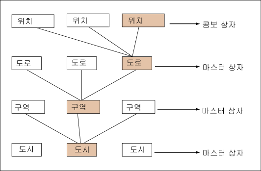

목표: 콤보 상자에 대한 도움말을 포함하여 건물에 위치(주택 번호)를 지정하려면(BUILDING.FID_LOCATION <- LM_LOCATION.FID)
사용자는 LM_LOCATION 테이블에서 위치를 선택하지 않고 도시를 선택한 후 군, 도로, 위치 순으로 선택하고자 합니다. 각 드롭다운 리스트에는 미리 선택된 항목만 포함됩니다.
이 예제에서는 위치 선택을 시, 군, 도로별로 제한할 수 있습니다.
존재하는 관계: 여러 개의 도시가 있고, 각 도시에는 여러 군이 있고, 각 군에는 여러 도로가 있고, 각 도로에는 여러 위치(주택 번호)가 있습니다.
LM_LOCATION { FID, ..., Number, FID_STREET }
LM_STREET { FID, ..., Name, FID_DISTRICT }
LM_DISTRICT { FID, ..., Name, FID_CITY }
LM_CITY { FID, ..., Name }
PARENT_TABLE_NAME.PARENT_COLUMN_NAME
-> CHILD_TABLE_NAME.CHILD_COLUMN_NAME
LM_CITY.FID -> LM_DISTRICT.FID_CITY
LM_DISTRICT.FID -> LM_STREET.FID_DISTRICT
LM_STREET.FID -> LM_LOCATION.FID_STREET
LM_LOCATION.FID -> BUILDING.FID_LOCATION
위의 관계는 TB_RELATIONS에 정의해야 합니다. 이제 건물 피쳐 클래스 양식에 대한 마스터 상자를 구성할 수 있습니다. 마스터 상자는 FID_LOCADTION 콤보 상자용으로 작성됩니다.
