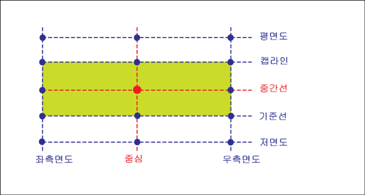

정렬 특성의 경우 문자 상자를 기준으로 문자 상자 삽입점(원점)의 위치를 지정할 수 있습니다. 이 값은 화면표시 관리자 스타일 지정에도 사용됩니다.
정렬 |
설명 |
수평 정렬 |
문자 상자를 기준으로 문자 상자 삽입점을 수평으로 지정합니다. 오른쪽, 중심, 왼쪽 중에서 선택합니다. 기본값은 중심입니다. |
수직 정렬 |
문자 상자를 기준으로 문자 상자 삽입점을 수직로 지정합니다. 맨 아래, 기준선, 중간선, 캡라인, 맨 위 중에서 선택합니다. 기본값은 중간선입니다. |
기본적으로 중심 및 중간선으로 정렬됨

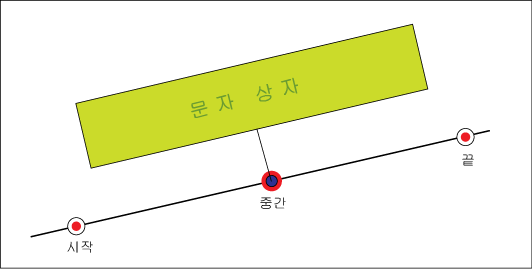

예: 선과 평행하게 레이블 위치지정
이 특성을 사용하면 길이와 상관없이 문자 위치가 항상 선의 중간에 지정됩니다.
데이터 모형: 선을 따라 레이블 위치 정의
