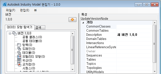

Autodesk Industry Model 편집기를 사용하여 다음 항목을 작성, 업데이트 및 배치할 수 있습니다.
산업 모형 편집기는 다른 회사와 공유할 수 있는 XML 파일(*.genx 데이터 모형 파일)을 작성합니다. Infrastructure Administrator의 데이터 모형 파일을 적용하여 데이터 모형 구조를 업데이트하거나 작성할 수 있습니다.
산업 모형 편집기는 스키마 버전 관리를 지원합니다.
다음과 같은 데이터 모형 객체를 관리하고 편집할 수 있습니다.
산업 모형 편집기에서는 피쳐 규칙 및 피쳐(레코드)가 지원되지 않습니다.
