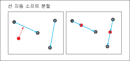

점이 선으로 이동하거나 선에 삽입된 경우 AutoSoftSplitLines 규칙 그룹에서 선을 소프트 분할합니다.
업데이트 전/후(점 이동) 및 삽입 전/후(점 삽입) 확인란을 사용하여 이 2개의 케이스를 개별적으로 선택하거나 선택 취소할 수 있습니다. 소프트 분할 후 2개의 새로운 선이 동일한 속성 피쳐를 공유합니다.
이 규칙 그룹은 유틸리티 점 피쳐 클래스에 적용됩니다.
