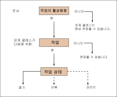

작업 활성화된 피쳐 클래스는 현재 작업에 속해 있는 경우에만 편집할 수 있습니다. 작업은 현재 열린 상태인 경우에만 처리할 수 있습니다.
작업이 활성화된 피쳐 클래스 조합이 포함되어 있는 작업 템플릿을 임의의 갯수만큼 정의할 수 있습니다.
