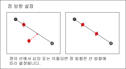

SetPointOrientation 규칙 그룹은 점이 선 위에 삽입되거나 이동되었을 때 점의 방향이 선의 방향과 일치하도록 지정합니다.
이 규칙 그룹은 유틸리티 점 피쳐 클래스에 적용됩니다.
