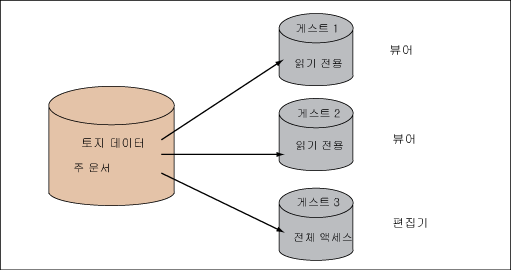

보안 관리자는 엔터프라이즈 산업 모형에 대한 사용자화된 액세스 권한과 함께 Oracle 사용자/역할을 정의합니다.
기본 산업 모형—데이터가 포함되어 있는 산업 모형(Oracle 스키마)입니다.
게스트 산업 모형—역할을 기준으로 기본 산업 모형에 액세스하는 산업 모형입니다. 서로 다른 역할을 작성하여 기본 산업 모형에 다양한 수준의 권한을 제공할 수 있습니다. 게스트 산업 모형에는 데이터 테이블이 포함되지 않으며 기본 산업 모형에 대한 동의어와 권한만 포함됩니다.
게스트 사용자—보안 관리자에서 TBR_guest 역할과 함께 작성되는 Oracle 사용자로, 기본 산업 모형과 게스트 산업 모형 간의 관계를 정의합니다.
TBR_<게스트> 역할에는 기본 산업 모형에 대한 특정 권한이 포함됩니다(예: 일부 또는 모든 피쳐 클래스에 대한 제한된 권한).
