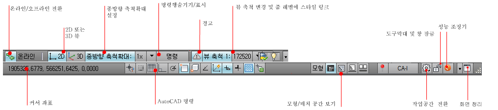

상태막대
응용프로그램 창의 맨 아래 영역에는 상태 정보가 표시되고 뷰를 변경하기 위한 몇 가지 컨트롤이 포함되어 있습니다.
상태막대
현재 명령에 대한 설명이 일부 상태막대 항목을 대치하며 일부 항목은 게시 또는 플로팅과 같은 작업이 진행 중일 때만 나타납니다.
