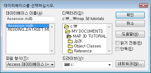

  7. 데이터베이스 아래에서 선택을 클릭합니다.
  8. 데이터베이스 선택 대화상자에서 샘플 파일 중 Assessor.mdb 파일을 찾아 선택합니다.
    이 데이터 소스에 대한 데이터베이스를 지정합니다.
  9. 데이터베이스 선택, ODBC Microsoft Access 설정 및 ODBC 데이터 원본 관리자 대화상자에서 확인을 클릭합니다.
