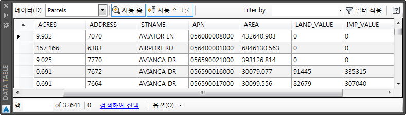

- 이 도면층과 연관된 데이터를 보려면 화면표시 관리자에서 구획 도면층을 선택하고 테이블을 클릭합니다.
구획 데이터의 모든 열을 보려면 오른쪽으로 스크롤합니다.
- 다음 연습을 위해 데이터 테이블을 열어 둡니다.
