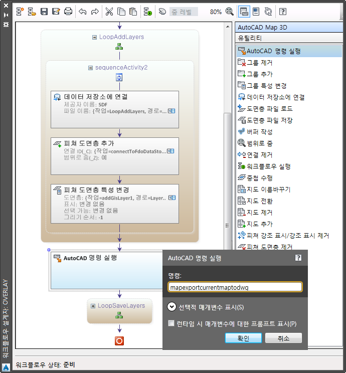

  2. 작업 패널에서 AutoCAD 명령 실행 작업을 끌어 워크플로우의 LoopAddLayers 작업 직후에 배치합니다.
    현재 지도를 별도의 DWG 파일로 저장하려면 명령행 옵션을 사용합니다. 명령행에 입력할 수 있는 모든 명령을 실행할 수 있습니다.
    이 작업은 전체 지도에 적용되므로 반복할 필요가 없습니다. 따라서 LoopAddLayers 작업 밖에 배치합니다.
  3. AutoCAD 명령 실행 작업을 두 번 클릭한 다음 매개변수를 다음과 같이 설정합니다.
    • 명령 필드에 mapexportcurrentmaptodwg를 입력합니다.
    • 선택적 매개변수 표시 아래에서 화면표시 이름을 지도를 DWG 파일로 저장으로 변경합니다.
      AutoCAD 명령 실행 작업을 LoopSaveLayers 작업 직전에 추가합니다. 명령 이름을 입력합니다.
    워크플로우를 실행하면 DWG 파일의 위치와 파일 이름을 묻는 메시지가 표시됩니다. 필요에 따라 이러한 매개변수를 워크플로우의 일부로 지정할 수 있습니다.

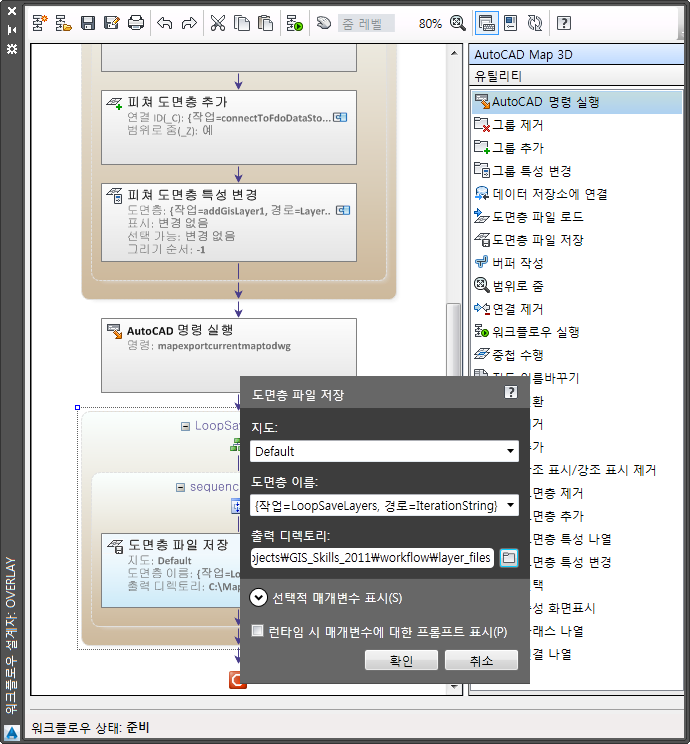

  4. LoopSaveLayers 작업을 확장합니다.
    이 작업에서는 현재 지도의 각 도면층을 지정된 폴더의 .layer 파일로 저장합니다.
  5. 도면층 파일 저장 작업을 두 번 클릭한 다음 .layer 파일의 폴더를 지정합니다. 확인을 클릭합니다.
    도면층 파일 저장 작업의 출력 디렉토리를 변경합니다.
  6. 워크플로우를 저장합니다.
