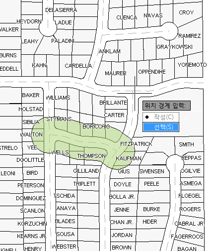

건축 지역에서 구획을 찾으려면
프롬프트에서 선택을 클릭합니다. 버퍼를 클릭하여 위치 조건으로 선택합니다.
AutoCAD Map 3D에서는 구획을 필터링하여 정의한 버퍼 조회와 일치하는 구획만 표시합니다.
필터 기준과 일치하는 구획만 지도에 표시됩니다.
