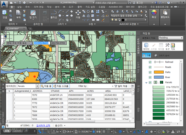

지도 파일은 지형 공간 피쳐, 도면 객체, 래스터 이미지 및 속성 데이터와 같은 지도의 모든 소스에 연결되는 도면입니다.
각 지도 파일에는 인쇄용 또는 온라인 배포용으로 사용할 수 있는 여러 화면표시 지도가 포함될 수 있는데, 이러한 지도에서는 선택적으로 항목을 숨기거나 표시할 수 있습니다. 지도는 개념상의 구조물로 존재할 뿐이며 별도의 도면요소나 파일이 아닙니다.
데이터, 도면층 및 기타 기준을 기반으로 화면표시 지도의 항목에 스타일을 적용할 수 있습니다. 지도의 항목 모양을 변경해도 지도 파일의 실제 데이터에는 영향을 주지 않습니다.
이 지도에는 철도, 도로, 공원, 강 및 구획에 대한 화면표시 관리자 도면층이 있습니다. 각 도면층에 다른 스타일이 지정됩니다. AutoCAD Map 3D 윈도우의 각 부분에 대한 소개는 학습 2: AutoCAD Map 3D 간단히 살펴보기를 참고하십시오.
