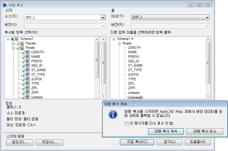

  1. 작업 창에서 지도 탐색기로 전환합니다. SDF_1 스키마를 선택합니다.
  2. 도구대량 복사를 클릭합니다.
    대량 복사를 사용하여 지형 공간 형식의 데이터를 다른 형식으로 변환합니다.
  3. 대량 복사 대화상자 왼쪽의 소스에서 SDF_1 연결을 선택합니다.
  4. 윈도우의 왼쪽에 표시되는 리스트에서 Schema1에 대한 상자를 선택합니다.
  5. 대량 복사 윈도우 오른쪽의 대상에서 SHP_1 연결을 선택합니다.
  6. 복사를 진행하는 중 다음 오류 무시 아래에서 모든 항목을 선택합니다.
  7. 지금 복사를 클릭합니다.
    주:
    일부 특성 이름이 너무 길다는 메시지가 나타나면 길이를 줄이고 지금 복사를 다시 클릭합니다.
    데이터를 SDF 형식에서 SHP 형식으로 복사합니다.
  8. 대량 복사 계속 메시지에서 대량 복사 계속을 클릭합니다.
    SDF 파일의 데이터가 새 SHP 파일에 복사됩니다.
  9. 대량 복사 결과 메시지에서 확인을 클릭하고 대량 복사 대화상자를 닫습니다.
