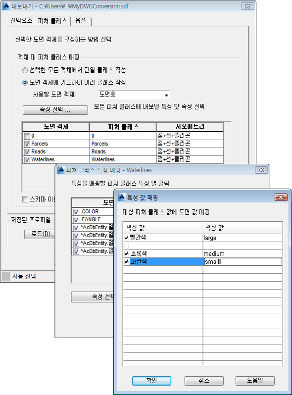

피쳐 클래스 탭을 사용하면 AutoCAD 도면 특성도 SDF 피쳐 클래스의 특성에 매핑할 수 있습니다. 색상, 선가중치 또는 선종류를 사용하여 도면층 내 객체 특징을 나타낸 경우, 이러한 특성을 해당 특징에 매핑할 수 있습니다. 이 도면에서는 송수관 크기에 색상을 매핑합니다. 각 송수관 색상을 개별 피쳐 특성에 매핑할 수 있습니다.
이 연습에서는 연습 1: 원본 도면작성 도면층 검사에서 열고 수정한 DWGMap.dwg 지도 파일을 사용합니다.
도면 특성을 피쳐 클래스 특성에 매핑하려면
내보내는 SDF 파일에서 COLOR 특성을 가진 송수관 객체는 대신 Size 특성을 가집니다.
새 Size 특성은 문자열로 구성된 값을 가집니다.
각 색상의 의미를 지정합니다. 입력하는 문자열은 각 송수관의 Size 특성 값입니다. 빨간색 선은 SDF 파일에서 대형 송수관이 됩니다.
| 색상 | 크기 |
| 빨간색 | 대형 |
| 녹색 | 중형 |
| 파란색 | 소형 |
.COLOR 특성 값을 피쳐 클래스 특성에 매핑합니다.
