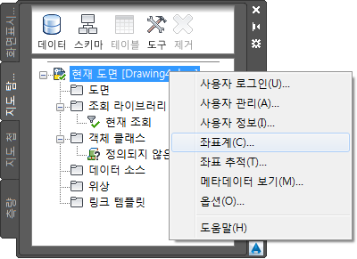

  1. map2d.dwt 템플릿을 사용하여 지도를 작성합니다.
  2. 새 지도에 좌표계를 지정합니다.
    • 작업 창지도 탐색기로 전환합니다.
    • 현재 도면 항목을 마우스 오른쪽 버튼으로 클릭하고 좌표계를 클릭합니다.
    • CA-I 좌표계를 지정합니다.
      지도 탐색기에서 새 지도에 대한 좌표계를 설정합니다.
